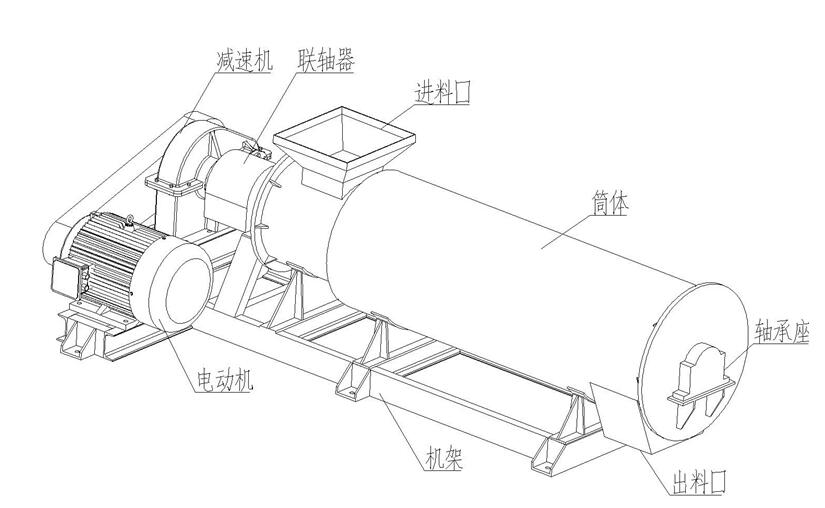

     新型有機肥造粒機的用途及特點:
    新型有機肥造粒機是一正重工廠家生產的新款有機肥造粒機,又稱為內轉攪齒造粒機適用于有機肥的造粒。由于成粒率較多,運轉平穩,設備堅固耐用,使用壽命長,而被廣大用戶選擇為理想產品。我單位生產的內轉式齒造粒機品種有Φ600、Φ800多種規格,也可根據用戶要求,研制生產其它規格的攪齒造粒機。造粒機的外殼均采用加厚的無縫鋼管,堅固耐用,永不變形。再加上穩固的底座設計,使其運轉更與平穩。
    新型有機肥造粒機的工作原理:
    新型有機肥造粒機利用高速回轉的機械攪拌力及由此產生的空氣動力,使細粉狀料在機內連續實現混合,成粒、球化、致密等過程,從而達到造粒的目的。顆粒形狀為球形,球形度≥0.7,粒徑一般在0.3-3毫米之間,成粒率≥90%,顆粒直徑的大小可通過物料混合量和主軸轉速適當調節,通常混合量越低,轉速越高,顆粒越小,反之亦然。應用范圍:該機尤其適用于輕質細粉物料的造粒。細粉物料的基本微粒越細,顆粒的球形度越gao,成球質量越好。典型應用物料:雞糞、豬糞、牛糞、炭里、陶土、高嶺土等。
    對與有機肥原料畜禽糞便糞尿類,堆漚肥料類,綠肥類,海肥類,餅肥類,草炭類,土雜肥,三廢物,微生物類等城市生活垃圾有機發酵肥料造粒的專用性,粒子為球粒。該機合格成粒率高達80-90%以上,適應多種不同配方,有機肥的抗壓強度高于圓盤和轉鼓,大球率低于15%,顆粒大小均勻度可根據用戶要求通過本機無級調速功能調整。該機適合有機肥發酵后直接造粒,節約干燥工序,大大降低制造成本。現在這種新型有機肥濕法造粒機受到廣大用戶喜愛,我公司濕法有機肥造粒機供不應求,新產品的誕生,新生產工藝,節能環保值得信賴!
