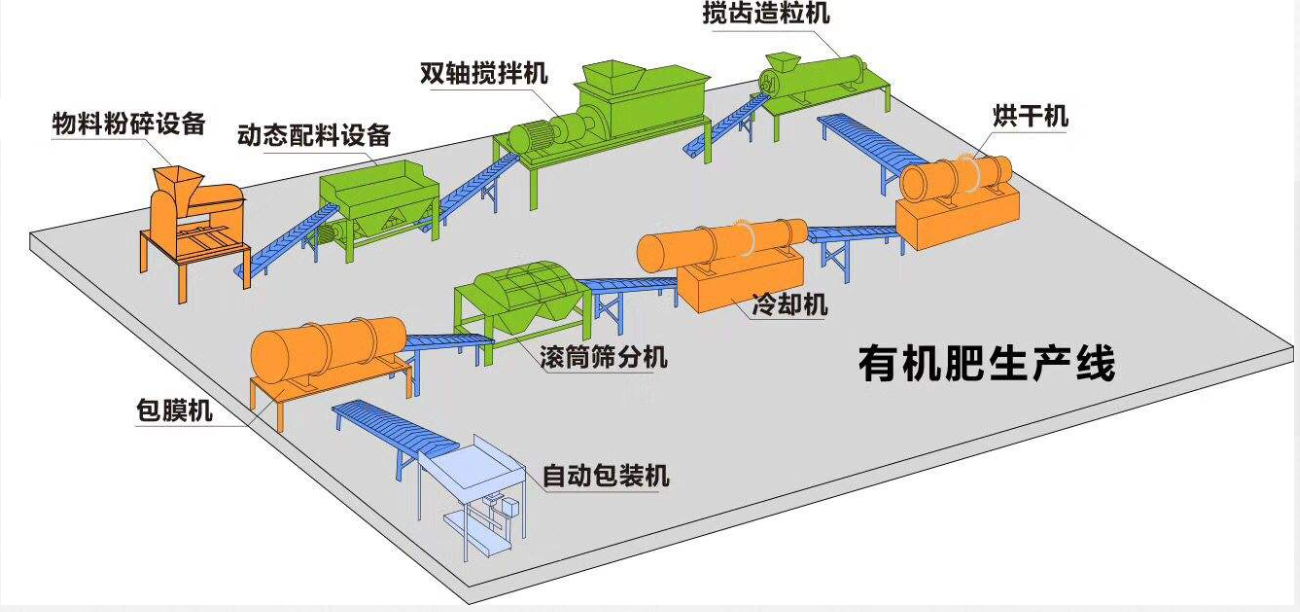

    有機肥生產線工藝設計包括:
      1、前期有機肥發酵設備可采用履帶式翻堆機(可節省人工、節省成本、一人均可操作、無需建槽)
      2、有機肥粉碎設備是采用大型半濕物料粉碎機型號600,,電動機功率21kw每小時產量3-5噸。
      3、攪拌機是采用型號900的臥式攪拌機 電動機功率7.5kw。
      4、有機肥造粒設備是采用了一臺800型攪齒造粒機電動機功率55kw,每小時產量5-6噸。
      5、烘干機是采用了12米的回轉式烘干機,電動機功率11kw烘干效果進料顆粒50%的水
      分出料顆粒水分15%,實現了合理的烘干效果,每小時產量3-5噸。
      6、冷卻機是采用了10米的自然冷風回轉冷卻機,電動機功率7.5kw產量每小時3-5噸。
      7、包膜機是采用了1.2X4米的電動機功率5.5kw每分鐘的轉速8轉實現了包膜理想的效果。
      8、篩分機是采用1臺是1米單口下料的使用在粉碎過后原料的分級篩分。是用在冷卻過后的成品篩分。
      9、全自動包裝機是實現了每分鐘3-6袋的自動稱量縫包一體化。
