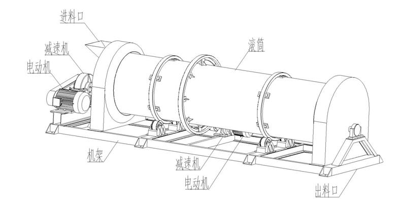

    1.概述:本機是將粉狀原料加工成顆粒的一種設備,適用于有機無機復混肥等高含氮量產品。
    2.結構:本機由機架、滾筒、內攪齒造粒機構,內傳動機構,外傳動機構等部件組合而成。
    a.機架采用加厚槽鋼焊接而成。
    b.滾筒采用加厚鋼板焊接而成,采用轉鼓造粒機形式。
    c.造粒機構采用攪齒造粒方法。
    d. 內傳動采用聯軸器軟連接方式。
    e.外傳動采用鑄鋼齒輪嚙合進行傳動。
