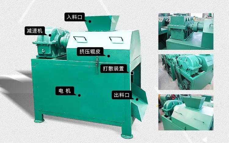

      二,雙軸對輥擠壓造粒機(jī)的調(diào)試方法
    1.壓輥間隙調(diào)整:在生產(chǎn)中,有時需要增加輸出或咬入角,此時可以增加兩個壓縮軸之間的距離,增加主動軸與被動軸之間的間距。步驟如下:停機(jī),拆卸兩個軸承座的上齒條,將兩個軸承座之間的調(diào)整板調(diào)整到所需厚度,兩輥間不能使輥?zhàn)酉嗯鲎?應(yīng)保持在0.3-1mm之間即可。
    2.球窩的對位調(diào)整。球窩由主被輥面上的凹窩對合而成,因而存在著軸向?qū)ξ缓椭芟驅(qū)ξ坏膯栴}:
    1)軸向?qū)ξ辉诎惭b時已調(diào)好,一般說來調(diào)整的可能性不大 ,當(dāng)需調(diào)整時,把被動軸承座兩邊的壓蓋擰緊或松動,從而推動偏心套位移與主動軸輥相對應(yīng)。
    2)周向?qū)?zhǔn):環(huán)向?qū)?zhǔn)的步驟是:松開被動齒輪與調(diào)節(jié)套筒之間的六個連接螺栓,使調(diào)整裝置和被動齒輪略有分離。由于在設(shè)計(jì)中考慮了球座調(diào)整量,并安裝了兩個調(diào)整螺栓,因此無論位錯多少,都可以調(diào)整位錯。
