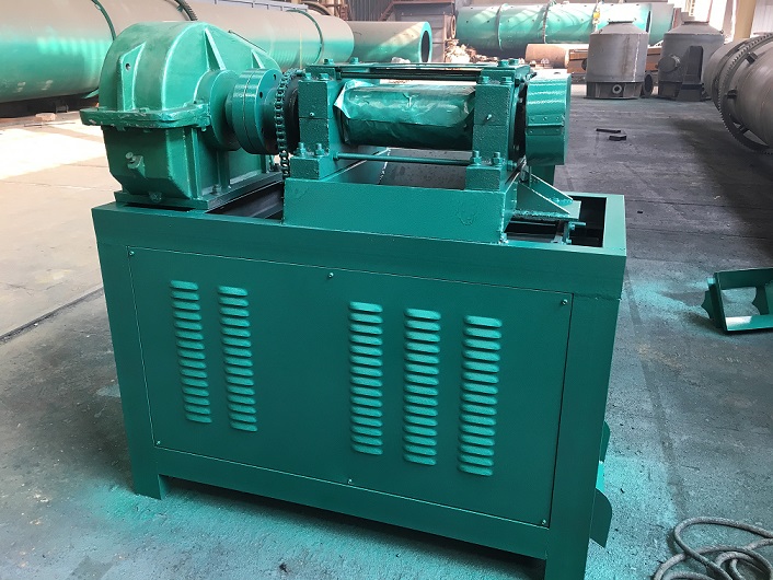

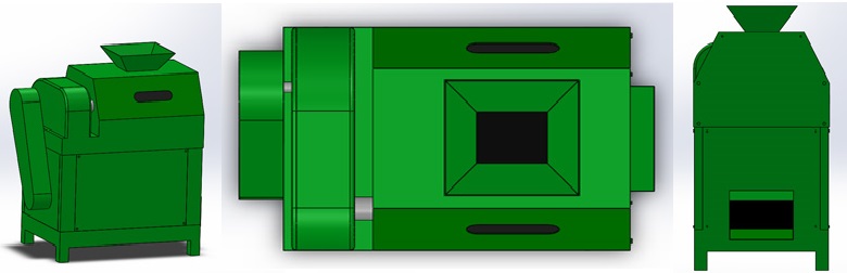

     一、用途及特點:
    DZJ型對輥擠壓造粒機是采用無干燥常溫工藝生產,一次成型、產量1-1.5噸/小時、1.5-3噸/小時兩種規格。該設備投資少、見效快、經濟效益好。成套設備布局緊湊,科學合理.節能降耗,無三廢排出,操作穩定,運行可靠,維修方便。原料適用于復混肥料、醫藥、化工、飼料等各種原料的造粒,產品成粒率高。能生產各種濃度,多種類型(包括有機肥、無機肥、生物肥、磁化肥等)復混肥。特別是稀土,鉀肥、碳銨系列復混肥造粒。
    二、對輥擠壓造粒機適用范圍,其特征如下:
    1、無干燥工藝,常溫造粒,一次成型,投資少,見效快,經濟效益好。
    2、動力小運行可靠,無三廢排放,操作穩定,維修方便,流程布局合理,技術先進,生產成本低。
    3、原料適應性廣,可用于復混肥料、醫藥、化工、飼料、煤炭、冶金等各種原料的造粒,并能生產各種濃度、多種類型(包括有機肥、無機肥、生物肥、磁化肥等)復混肥。
    4、特別是稀土、碳銨、硫酸銨系復混肥造粒比較適用。

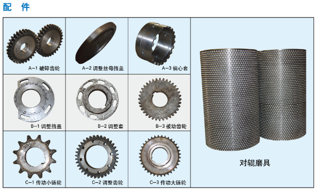

    相關產品:
