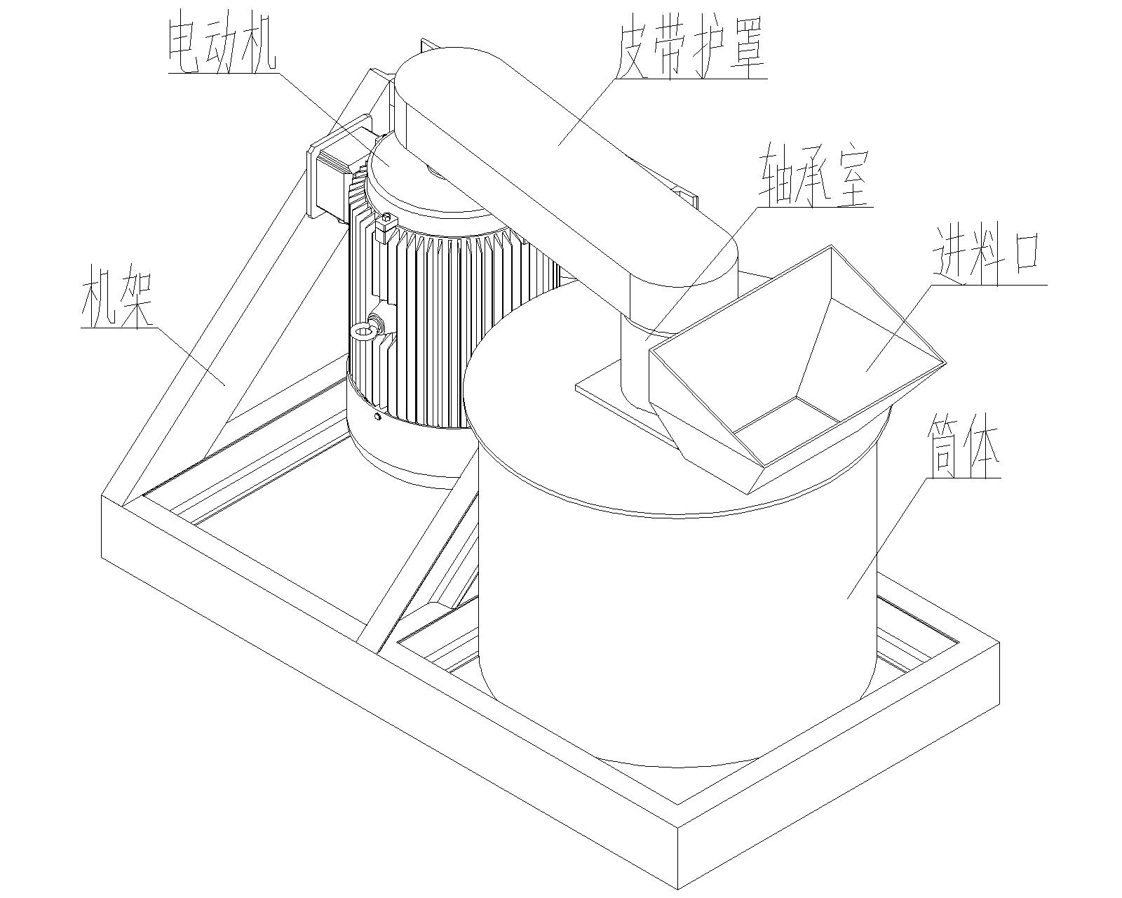

     鏈式粉碎機應采取以下措施進行機器的維護和保養:1)軸承擔負機器的全部負荷,所以良好的潤滑對軸承壽命有很大的關系,它直接影響到機器的使用壽命和運轉率,因而要求注入的潤滑油必須清潔,密封必須良好,本機器的主要注油處:轉動軸承、軋輥軸承、所有齒輪、活動軸承、滑動平面;2)新安裝的輪箍容易發生松動必須經常進行檢查;3)注意機器各部位的工作是否正常;4)注意檢查易磨損件的磨損程度,隨時注意更換被磨損的零件;5)放活動裝置的底架平面,應出去灰塵等物以免機器遇到不能破碎的物料時活動軸承不能在底架上移動,以致發生嚴重事故;6)軸承油溫升高,應立即停車檢查原因加以消除;7)轉動齒輪在運轉時若有沖擊聲應立即停車檢查,并消除。
