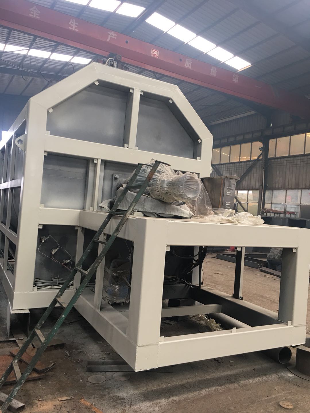

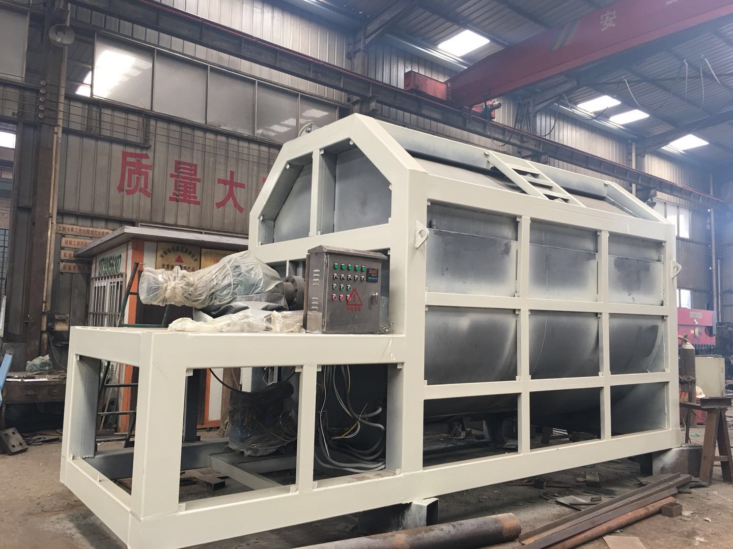

    發酵罐結構
       有機肥發酵罐由動力驅動室、不銹鋼罐體、攪拌軸、上料斗、下料架、上料機構、開門機構、卸料門、卸料機構、上送風機、下送風機、溫度表、除臭器、液壓系統、電控箱等部件構成。
    技術參數:
    規格型號
    YZGF-10T
    YZGF-20T
    YZGF-30T
    設備尺寸(長**高)
    3.5m*2.4m*2.9m
    5.5m*2.6m*3.3m
    6m*2.9m*3.5m
    攪拌容量
    10m³(水容量)
    20m³(水容量)
    30m³(水容量)
    動力功率
    5.5kw
    11kw
    15kw
    加熱系統
    電加熱
    曝氣系統
    空壓機曝氣設備
    控制系統
    自動化控制系統1
