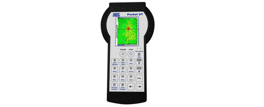

          資料簡介: Pocket UT是美國物理聲學公司最新推出的世界上首款基于PDA的手持式超聲A/B/C/TOFD掃描檢測系統。它集現代數字超聲技術、超聲圖像處理技術及PDA技術于一身。
          POCKET-UT掌上電腦式超聲A/B/C/TOFD-掃描成像系統
          編輯: PengXiang
          Pocket UT是美國物理聲學公司最新推出的世界上首款基于PDA的手持式超聲A/B/C/TOFD掃描檢測系統。它集現代數字超聲技術、超聲圖像處理技術及PDA技術于一身。具有如下主要功能:
          帶有測厚功能及大容量波形記錄的數字超聲波探傷儀
          適用于腐蝕測厚及材料內部探傷的C-掃描功能
          用于焊縫檢測的TOFD功能
          該系統配置靈活,允許客戶一步配置到位,也可根據實際情況分步配置,先基本配置,再升級配件及功能。不但節省資金,更可靈活配置
          與同類產品比較的主要特點如下:
          手掌式/口袋型:全部重量不到1公斤;
          方便使用:任何工況下,均可實現單人操作;
          觸屏操作:所有操作包括設置、參數調節、顯示、記錄等功能都可由屏幕操作完成,非常方便。
          本身強大的信號/圖像處理功能,永久性數據/圖像記錄存儲。
          全中文操作界面,WINDOWS CE操作系統
          標準USB接口,方便與電腦通訊

          傳統腐蝕檢測的技術現狀:
          國內應用最廣泛的腐蝕的檢測還停留在傳統的超聲波測厚方法上—–即在一個大區域內選幾點進行測厚,通過有 限幾點的厚度變化來類推整體腐蝕狀況。因此,常規的超聲檢測方法有很大的局限性。
          1、不能形成有效的圖形顯示/記錄。
          2、不能實現某一區域的100%檢測。
          3、不能對整體腐蝕狀況進行把握。檢測人員如果想了解厚度減薄量和減薄速率,則很難通過傳統方法來實現。
          Pocket UT帶來的檢測技術進步
          1、第一次使得在現場難以攀爬的橋梁結構中進行C掃描圖像及TOFD焊縫檢測成為可能。
          2、將傳統的點到點超聲檢測推廣到面積檢測。
          3、將傳統的手動點到點獲取數據推廣到自動、快速、大量地獲得檢測數據。
          4、將傳統的A掃描檢測推廣到A/B/C掃描并存的圖像檢測。
          5、突破了傳統的必須使用耦合劑的要求,實現了免耦合劑檢測。
          6、突破了傳統的現場儀器難以與計算機通訊交流的缺陷,實現了利用USB接口及閃存卡與計算機通訊及數據共享。
          7、突破了傳統的文字檢測報告的局限,實現了可將檢測圖像方便地嵌入Windows文件提供圖文并茂的檢測報告。
          8、可方便地實現對特定檢測部位進行年檢、復檢的永久性檢測記錄及數據庫。
