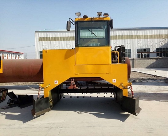

    一正重工履帶式翻堆機 履帶式小型翻堆機開機前應該注意哪些
    發布:admin 時間:2019/12/12 13:10:47
    一正重工履帶式翻堆機 履帶式小型翻堆機廠家直銷15565072777徐經理!
     產品簡介
    開機前要求:
    1、開機前應檢查運輸途中是否對機械造成影響,所有零部件緊固是否牢固。
    2、檢查電器設施,電路連接是否完好、絕緣是否可靠。
    3、檢查傳動帶是否正常適度,有無嚴重磨損及斷裂現象,輪胎氣壓是否正常。
    4、請按柴油機使用說明書使用柴油、機油和冷卻水。開機前檢查機油油面高度(在油尺上刻度之間)。
    5、調整翻堆機軸刀頭部與地面的距離。使刀體頭部至地面距離5cm左右為宜。
