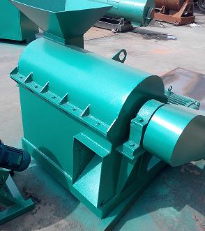

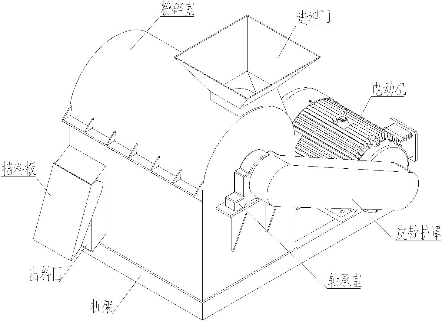

     有機肥設備粉碎機是將大尺寸的固體原料粉碎至要求尺寸的機械。粉碎機由粗碎、細碎、風力輸送等裝置組成,以高速撞擊的形式達到粉碎機之目的。利用風能一次成粉,取消了傳統的篩選程序。主要應用礦山、建材、有機肥等多種行業中。
