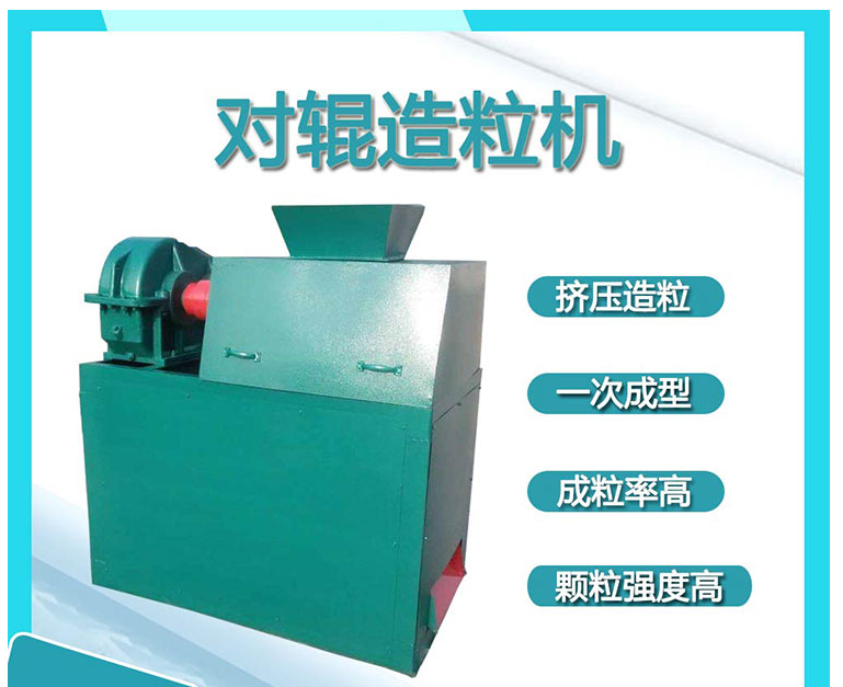

    型號有ZLJ-15型、ZLJ-22型、ZLJ-30型。
    生產能力從每小時1噸到五噸。
    所用電機功率是15KW、18.5KW、22KW、30KW。
    顆粒規格:2.8mm、3.2mm、3.5mm、3.8mm、4.0mm、4.2mm、4.5mm等
    顆粒形狀有圓球形、扁圓球形、不規則形、圓柱形。
    整機重量:980公斤、1200公斤、1500公斤。
    棍子長度:180mm、200mm、230mm、300mm、350mm等
    輥皮內孔直徑Φ95mm、Φ100mm、Φ105mm、Φ106mm,
    造粒機價格:在19000元到35000元之間。也可根據客戶要求定做,具體價格再議

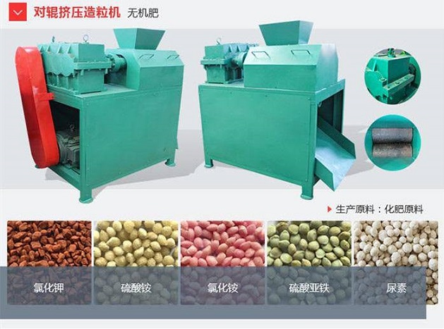

    ◆無需任何添加劑,干粉直接造粒;
    ◆顆粒強度可以調整,通過調節軋輥的壓力,控制成品強度;
    ◆循環操作,實現連續生產,成品產量高;
    ◆物料經機械壓力強制壓縮成型,無需任何添加劑,產品純度得到保證。
    ◆干粉直接造粒,無需后續干燥過程,更有利于現有生產流程的銜接和改造。
    ◆顆粒強度高,堆積比重的提高較其它造粒方式都更為,尤其適合于增加產品堆積比重的場合
    ◆適應原料,顆粒強度可根據不同物料自由調整。

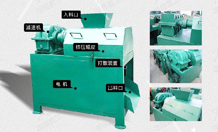

    ◆結構緊湊、維修方便、操作簡單、工藝流程短、能耗低 故障率低。
    ◆可控制環境污染,減少粉體浪費和包裝成本,提高產品運輸能力。
    ◆加料和喂料裝置采用變頻無級調整控制,自動化程度高,可實現一人多機控制,具有勞動強度低及 可長期連續運轉等特點。
    ◆主要傳動部件均采用合金材料。不銹鋼材料、鈦材、鉻和其他表面合金制作大大提高了損 及耐壓能力,使該機具有較長的使用壽命。
