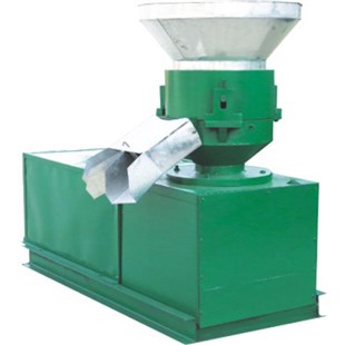

    平模擠壓造粒機簡介:
    平模擠壓造粒機是以電機為動力和機械的圓周運動為基礎,在摩擦力的作用下使壓棍自轉,壓棍與顆粒之間產生溫度,粉狀物料經高溫糊化在壓棍的擠壓作用下從模孔中排出,然后經甩料盤將制成的顆粒送出機外,然后再通過切刀控制顆粒的長度。
    平模擠壓造粒機主要是應用于生物有機肥柱狀顆粒的生產,養殖業飼料顆粒的加工。該機是采用差速器與電機連接,工作時將已混合好的粉狀飼料加入料斗,不需加熱加水不需烘干,經擠壓一次成形,加工后的顆粒表面光滑,硬度適中,內部熟化深透,可使淀粉糊化,蛋白質凝固變性,提高了營養價值和消化吸收能力,保證了飼料質量并可長期儲存,可用于養兔、雞、鴨、鵝、魚、豬、牛、羊等,是專為農村飼養專業戶和小型飼養場設計的中小型顆粒飼料加工設備。
    平模擠壓造粒機原理:
    采用螺桿中間調壓機構,模具間隙隨大隨小,適用不同物料,保證壓制效果。它的壓輪采用體大槽寬,承壓耐磨,壓輪采用多個均布,運轉平穩,同時增加了壓制區,提高了生產效率。木屑、秸稈壓縮成型需要很大的壓力,在同類制粒、壓塊、制棒設備中,壓輪部件是整個設備的中間部件。“錐輪平模”所具有的可任意加大壓輪優勢是其它設備不可論比的,如環模型制粒機因受環模模具直徑限,壓輪不能大,導致壓輪軸承室變小,裝配的軸承沒有較強的承受壓力能力,軸承損壞導致設備三停兩休的弊端。該機型壓縮成型多樣化,圓棒、方塊、顆粒只要調換一下模具都可以做,適應不同物料壓縮成型,達到良好效益。其制粒室設有觀察門,隨時檢查便于保養、維修。
