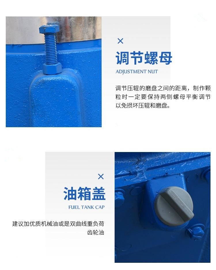

    平模造粒機是以電機為動力和機械的圓周運動為基礎,在摩擦力的作用下使壓棍自轉,壓棍與顆粒之間產生溫度,粉狀物料經高溫糊化在壓棍的擠壓作用下從模孔中排出,然后經甩料盤將制成的顆粒送出機外,然后再通過切刀控制顆粒的長度。

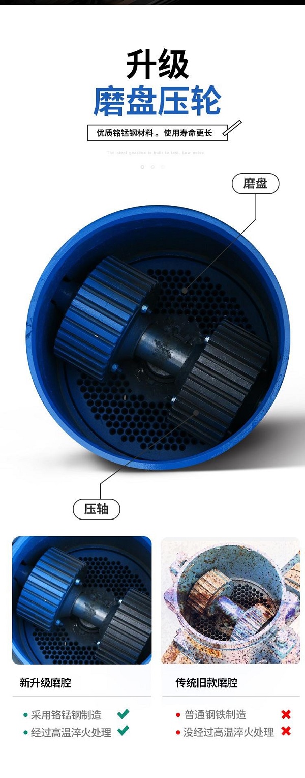

    采用螺桿中間調壓機構,模具間隙隨大隨小,適用不同物料,保證壓制效果。它的壓輪采用體大槽寬,承壓耐磨,壓輪采用多個均布,運轉平穩,同時增加了壓制區,提高了生產效率。木屑、秸稈壓縮成型需要很大的壓力,在同類制粒、壓塊、制棒設備中,壓輪部件是整個設備的中間部件。“錐輪平模”所具有的可任意加大壓輪優勢是其它設備不可論比的,如環模型制粒機因受環模模具直徑,導致壓輪軸承室變小,裝配的軸承沒有較強的承受壓力能力,軸承損壞導致設備三停兩休的弊端。該機型壓縮成型多樣化,圓棒、方塊、顆粒只要調換一下模具都可以做,適應不同物料壓縮成型,達到良好效益。其制粒室設有觀察門,隨時檢查便于保養、維修。

    1.采用壓輪,且兩端與模盤內、外圈線速一致,不出現輪與模的錯位摩擦,減少了阻力,降低了動能損耗,延長了模具的使用壽命,降低了生產成本。
    2.壓輪均布設置,運轉平穩,同時增加了壓制區,提高了生產效率。
    3.采用螺桿中間調壓結構,模具間隙隨大隨小,適用不同物料,保證壓制效果。
