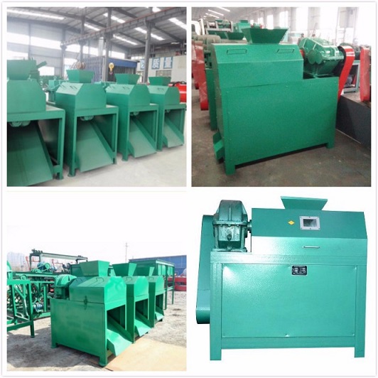

        對輥擠壓造粒機是復混肥造粒的關鍵設備,具有技術,設計合理,結構緊湊,新穎實用,耗能低,與相應設備配套,組成小型生產線,能形成一定產能的連續化,機械化生產。
         對輥擠壓造粒機的對輥間隙調整
       生產中有時需增大產量或增大咬入角,此時就可增加兩軸的間距,在主動軸輥與被動軸之間的間距增大即可,其步驟如下:停機,卸去被動軸的兩端壓蓋,把內部的兩偏心套向相同的方向轉動,一次一個位置,兩輥間不能使輥子相碰撞,應保持在0.3—1mm之間即可。

      1.壓輥間隙調整
      生產中有時需增大產量或增大咬入角,此時就可增加兩的間距,在主動軸輥與被動軸之間的間距增大即可,其步驟如下:停機,卸去被動軸的兩端壓蓋,把內部的兩偏心套向相同的方向轉動,一次一個位置,兩輥間不能使輥子相碰撞,應保持在0.3—1mm之間即可。
