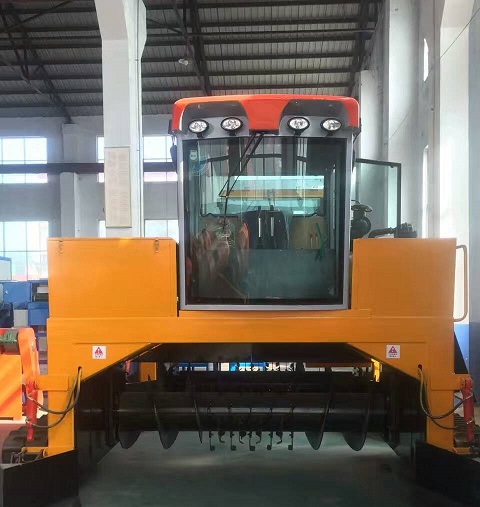

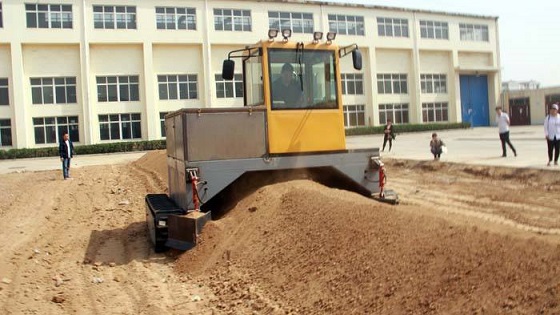

     自走型履帶式翻堆機發酵堆垛的長、寬、高是什么標準?有機肥料發酵方法?鄭州一正重工機械有限公司長期致力于復肥造粒成套生產線設備的開發和研制,從事復肥新技術、新工藝、新設備的研究和設計及技術咨詢服務,包括為年產1-10萬噸級無干燥裝置設備的總體布置設計、生產技術指導,成套供貨、調試投產一條龍服務。
       有機肥發酵翻堆機有很多的種,按照行走方式來講是可以分為輪式翻堆機和履帶式翻堆機。還有一種叫做行走式翻堆機,和有機肥槽式翻堆機有很大的區別,因為這類的自行式翻堆機不用砌槽的,就只是要一塊空地就可以的。
    由于無需單獨砌發酵槽來堆放物料,減少了土建成本,條垛堆肥處理在養殖場廢棄物處理與資源化利用領域具有很好的應用前景。垛的斷面可以是梯形、不規則四邊形或三角形,人工翻堆環境差、勞動強度大但其曝氣和均化效果卻并不理想,堆肥產品質量缺乏保證。所以對于現代堆肥業而言,履帶式翻堆機是不可缺少的堆肥設備。
