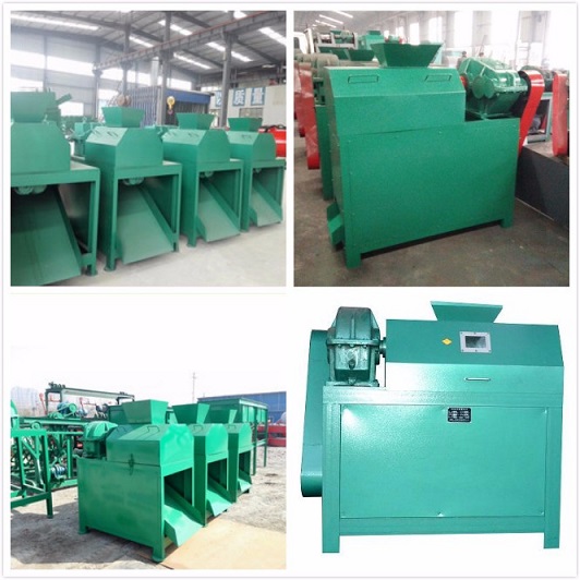

       對輥擠壓造粒機傳動造粒系統運行可靠性,取得了滿意的使用效果。盡管如此,使用者仍應充分注意下述問題。
      首先,齒輪箱的冷卻應采用干凈的自來水,以防堵塞冷卻器的冷卻管,導致潤滑油溫升高,影響齒輪箱潤滑效果。另外,還要注意經常觀察齒輪箱的工作狀況,如噪聲、振動、溫升等情況,如發現異常情況,應及時處理,以免釀成大的事故,影響生產。總之,只要維護使用得當,包括齒輪箱在內的傳動系統可以長時間安全運行。
      其次,潤滑油應定期更換,一般一年更換一次,如發現油品變質或變臟時則應立即更換。必須按規定油品及規定數量注入齒輪箱,潤滑油一般采用中極壓工業齒輪油,氣溫較低的北方地區,為防止冬季潤滑油凝固而導致設備無法起動,開機前必須先采用加熱器加熱潤滑油或采用低凝固點的齒輪油。
      目前用于對輥擠壓造粒機傳動造粒系統齒輪箱的規格還有110KW、220KW、250KW、280KW、315KW、400KW、500KW直至1250KW可供選用,這為擠壓造粒機設備規格大型化創造了很好的條件,也積累了豐富的使用及運行經驗,建議化肥行業盡快推廣采用大規格擠出成形設備,為行業技術進步、提升裝備整體水平發揮積極的推動作用。
      采用新的傳動輥式造粒機成功運行了多年,其中用于造粒機設備的單電機功率達到110KW,用于水泥行業輥壓機的單電機功率已達1250KW,新的傳動系統的應用對該類設備的大型化及應用發揮了十分積極的作用。帶有鋼球安全保護裝置的傳動系統避免了許多極端故障情況下的燒電機和齒輪折斷及軸承損壞的故障,大大減輕了對生產的影響,減少了故障停機時間,提高了設備的運轉率。
