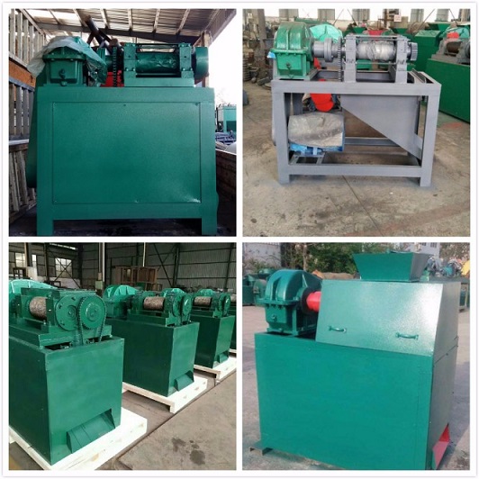

      對輥擠壓造粒機是我廠自行開發的無機肥造料設備。采用無干燥常溫工藝生產,一次成型.該設備投資少、經濟效益好,其工作原理如下:
      該系列對輥擠壓造粒機其工作原理:是由電動機驅動皮帶輪,傳動帶通過減速機傳遞給一對帶有滑模殼體的兩個高壓輥體做相對工作。DZJ-Ⅰ型擠壓機兩輥之間是由一組對開齒輪相對工作進行互動,DZJ-Ⅱ型擠壓機兩輥是由一臺專用減速機上的兩根輸出軸直接帶動進行工作,達到擠壓成型的目的。生產時原料有進料斗進入,經高壓輥體相對擠壓成型,脫模后自流到輥體下部的破碎成型工作室。破碎成型的動力是由主動壓輥軸的鏈輪經鏈條傳動給一對破碎滾軸進行相對運動,在工作室內進行破碎后篩分,成品顆粒通過篩網到出料槽流出機外。

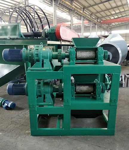

      擠壓造粒機對輥造粒機相對傳統的造粒設備有很多的優點,其中比較明顯的優點是擠壓一次成型.對輥造粒機的造粒成球率高.就算是下雨天也可以照常工作.擠壓造粒機的原理是將粉狀物料經過對輥擠壓形成各種形狀的顆粒.
      使其達到便于運輸及使用,在二次操作過程中無粉塵飛揚,降低物料的損耗和對環境的污染.對輥造粒機,適用于各種粉體原料的干法造粒,可根據需要生產不同規格、形狀的顆粒產品.目前對輥造粒機已應用于肥料、建材、醫藥、化工、冶煉、煤炭等工業部門粉體原料的造粒.

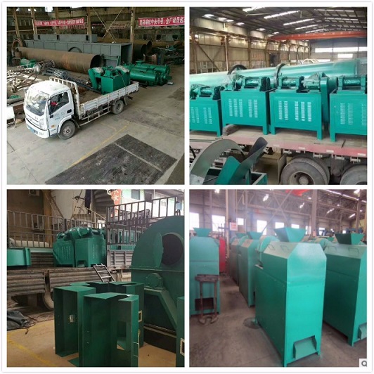

      對輥擠壓造粒機使用須知:對輥造粒機應在無負荷情況下啟動,嚴禁帶料開啟.嚴禁物料內帶有鉄物進入,以免折斷輥軸.
      開擠壓造粒機前齒輪處要抹黃干油.對輥造粒機的鏈條、鏈輪處每7天抹黃干油.擠壓造粒機軸承座每三個月打一次或更換新的黃干油.在對輥造粒機使用前必須加一次齒輪油,方可進行生產使用,每四個月更換齒輪油.
