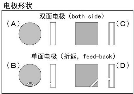

          4、兩個電極是分別在兩個面還是在同一面,即是Both side還是Feed back,具體區別請見下圖;
