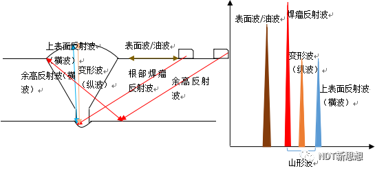

          焊縫超聲檢測5種偽缺陷特征分析
          查看43660 | 回復38 | 2017-11-5 22:23:33 | 只看該作者 回帖獎勵 |倒序瀏覽 |閱讀模式
          資料名稱: 焊縫超聲檢測5種偽缺陷特征分析
          資料用途: 文章
          資料簡介: 詳細分析了超聲波檢測常見的5種偽缺陷,并總結了如何識別偽缺陷的方法。

          表面波一般在70度時,較為嚴重,其波形有一定的特征,底處寬度較大。用手在探頭前面觸摸,波形會跳動甚至消失;焊瘤反射波,探頭可接近情況下用A45進行定位,其深度一般在根部位置,另外同時考慮焊接方式,單面焊或者雙面焊,一般結構單面焊還有背面加墊板的情況,并且焊瘤一般都是圓形,很少有長度,可以進行判斷;變形波的聲程與深度、水平不成勾股定理關系,因此注重定位。定位用手觸摸焊接表面會產生波形跳動。而橫波的上表面反射波其聲稱與深水平能對應上,因此,對于手超來說,了解焊接方法及焊接結構是十分重要的,然后對癥下藥,千萬不能所有結構檢查方法都一致,要具有特點制定檢查工藝,必要時應進行模擬缺陷驗證。另外就是缺陷的定性,目前來說對于缺陷的定性視乎不難了,就從比武大賽等情況來看,缺陷定性和定量的準確性遠遠高于想象。
