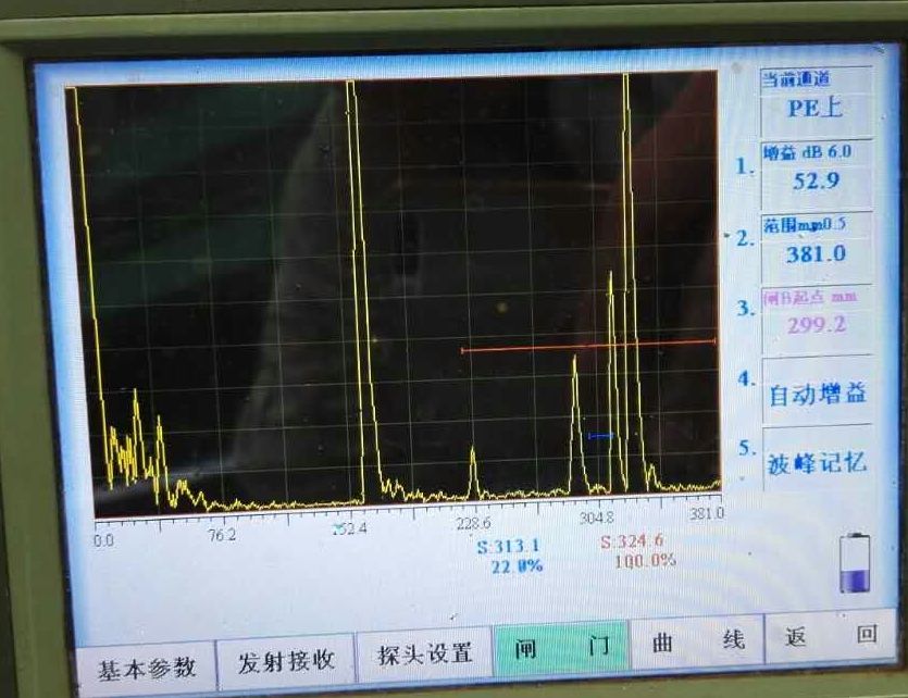

          不銹鋼鍛件材質S30408  規格 φ950*165mm
          使用探頭1.5P20Z
          在2倍板厚前出現一信號,后來用斜探頭45°掃沒有反射信號出現,用雙晶直探頭掃查也沒有信號出現。判鍛件合格。
          請指教下這一信號是什么原因。謝謝

          探頭放置位置在哪里呢?工件側面有無異常?出現該信號的區域大概多大?有沒有從探頭放置面的對立面進行復探?
          不像是真實缺陷回波。判合格是有理由的。

          和這個二次底波前缺陷波比較像。但是它距離上底面只有11mm深,一次缺陷波在直探頭盲區里(探頭雜波也在這個位置)。故你的聲速零點均校準了嗎?這是堆焊層超聲檢測,缺陷波幅也遠沒有達到與B2 相等的程度。
          作者: 港城男神    時間: 2021-3-30 18:12

          鍛件是餅型鍛件,探頭放置在端面。工件側面無異常。 反面沒探

          如果反面復驗一下,就能知道是否為直探頭上表盲區當中的缺陷信號被二次波發現了。

          看看反面是否有液體存在注意縱波特性!
