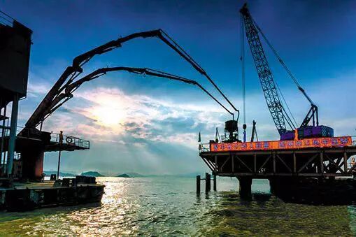

          ▲港珠澳大橋最直觀的一個(gè)美麗之處便是“露腿不露腳”。橋墩以下的承臺(tái)不得露出海面。
          如果說(shuō)橋墩是橋梁的腿,橋墩下面的承臺(tái)就是橋梁的腳。港珠澳大橋最直觀的一個(gè)美麗之處便是“露腿不露腳”。為確保大橋的高顏值,港珠澳大橋在設(shè)計(jì)中就被要求,橋墩以下的承臺(tái)不得露出海面(當(dāng)然,通航孔處的橋墩除外,因?yàn)槟抢镞€有防撞要求)。
          承臺(tái)埋入海面以下,為防海水的浸蝕,粗壯的承臺(tái)與纖巧的橋墩之間就不能有施工接縫,這意味著承臺(tái)和第一節(jié)墩身必須一次性澆筑完成。

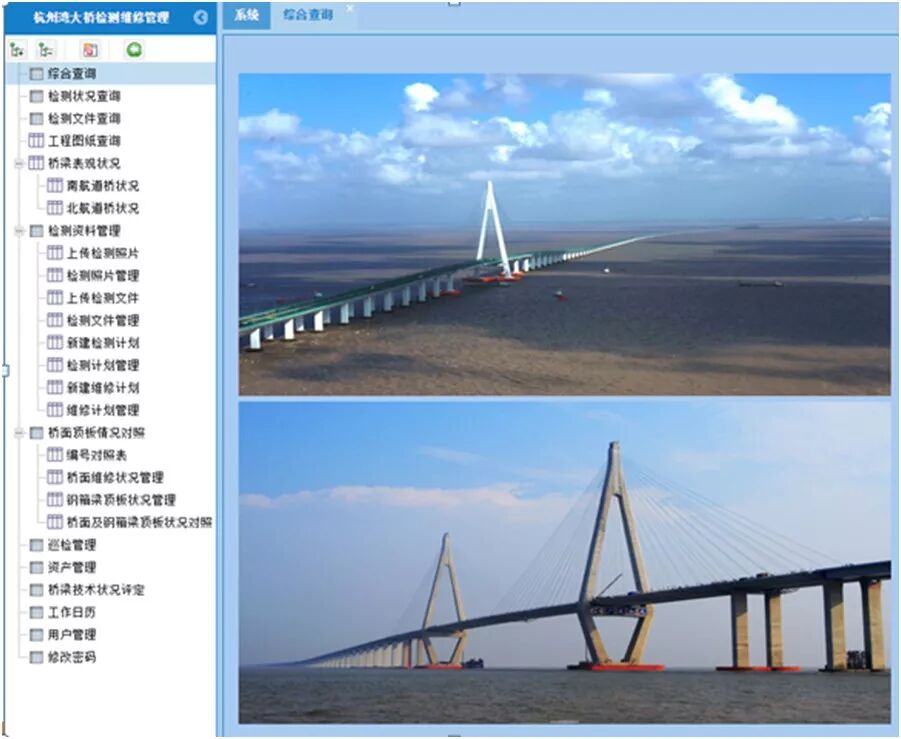

          如何更加有效地實(shí)施港珠澳大橋通車后的養(yǎng)護(hù)檢測(cè)呢?為此江蘇法爾勝材料分析測(cè)試有限公司就養(yǎng)護(hù)檢測(cè)項(xiàng)目開(kāi)發(fā)一個(gè)橋梁資產(chǎn)管理系統(tǒng)。
          橋梁資產(chǎn)管理系統(tǒng)是基于橋梁全壽命周期的管理理念。其對(duì)橋梁各構(gòu)件建立劣化模型,通過(guò)不同的檢測(cè)手段完成不同時(shí)期的檢測(cè),建立專家數(shù)據(jù)庫(kù),對(duì)各構(gòu)件進(jìn)行綜合技術(shù)狀況評(píng)定,計(jì)算構(gòu)件的剩余壽命,制定合理的養(yǎng)護(hù)維修計(jì)劃,延長(zhǎng)橋梁資產(chǎn)壽命周期。如今,這一系統(tǒng)已于2015年底率先應(yīng)用在了杭州灣跨海大橋上,為構(gòu)建全橋資產(chǎn)管理系統(tǒng)打下了良好的基礎(chǔ)。
          ▲杭州灣跨海大橋資產(chǎn)管理-主橋養(yǎng)護(hù)管理系統(tǒng)界面
