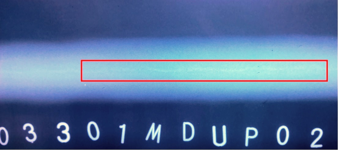

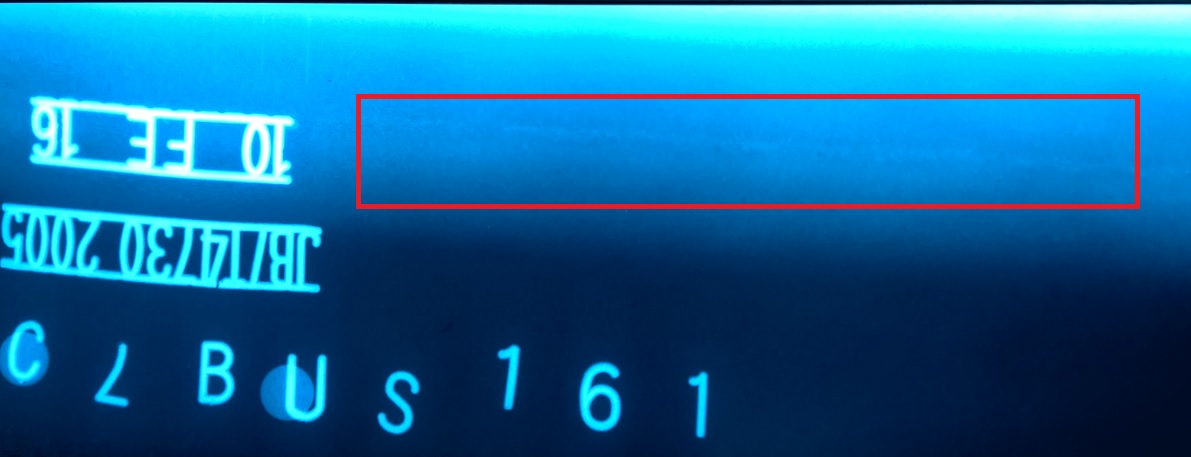

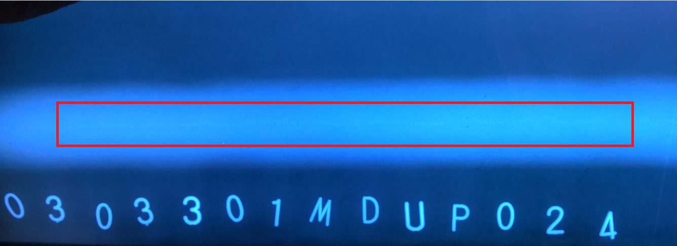

          作者: wjjxuey    時間: 2016-5-13 14:14
          標題: 發幾張不銹鋼X-射線的底片照片(不是衍射,錯誤引導,抱歉)
          本帖最后由 wjjxuey 于 2020-12-27 14:14 編輯
          補充:中間的白色條帶,經分析是重合金元素在熔池凝固的偏析,由于密度比較大,所以在透照里顯示為白色的條帶。
          照片的白平衡沒調好,大家將就看吧。。。具體的參數沒記錄。。。
          統一說明一下相關情況:
          1. 材料日本新日鐵S2205雙相不銹鋼(S31803),16mm;
          2. 焊接方法:埋弧自動焊
          3. 焊絲牌號:AVASTA SA2209,直徑3.2mm;
          4. 焊劑: AVASTA FLUX 805
          5. 補充現場照片:

          作者: MENG    時間: 2016-5-14 22:14
          能給一下材質、壁厚和管電壓嗎,謝謝。
          作者: 強天鵬    時間: 2016-5-20 14:23
          我的看法,不是衍射!
          作者: 阿黃    時間: 2016-5-22 13:49
          我以前見過的洐射是黑影啊!(怎麼是白色呢?)
          彎彎曲曲一條不清晰的黑線在焊縫中心位置。
          作者: wjjxuey    時間: 2016-5-23 15:50
          強天鵬 發表于 2016-5-20 14:23
          我的看法,不是衍射!
          請教強總,焊縫上表面未見異常。。。自動焊。。。不銹鋼雙相鋼,請問一般是什么原因造成的?謝謝
          作者: wjjxuey    時間: 2016-5-23 15:57
          阿黃 發表于 2016-5-22 13:49
          彎彎曲曲一條不清晰的黑線在焊縫中心位置。 ...
          對的,我理解錯了。。。衍射會造成某些方向上的射線增強,應該是黑線。。。多謝強總及阿黃指正,對于造成的誤導抱歉了!
          作者: 橙子    時間: 2016-5-24 07:48
          衍射斑紋一般由于晶粒粗大,其尺寸與X射波長相當時易產生。在某個部位透過X射線加強了,也在某個部位減弱了。增強的部位在底片上為黑色影像,減弱的地方就為白色影像。
          出現黑色衍射條紋或白色條紋與整條焊縫晶粒分布有關。

          作者: 強天鵬    時間: 2016-5-29 21:51
          請告知:
          不銹鋼工件的牌號和化學成分?所用焊條牌號和化學成分?
          打底焊了嗎?如果有打底,所用焊絲的牌號和化學成分?
          我認為應該是合金元素分布不均勻造成的。白色影像應該是鎳元素富集造成。
          從白條形狀看:很像鎳基焊絲打底,形成鎳元素在焊縫根部富集,最終形成白條影像。

          作者: wjjxuey    時間: 2016-6-2 13:09
          強天鵬 發表于 2016-5-29 21:51
          請告知:
          打底焊了嗎?如果有打底,所用焊絲的牌號 ...
          2205材料,焊絲牌號:AVESTA 209PW

          作者: zj1978427    時間: 2016-12-15 16:29
          焊縫根部余高過高,有氧化現象
