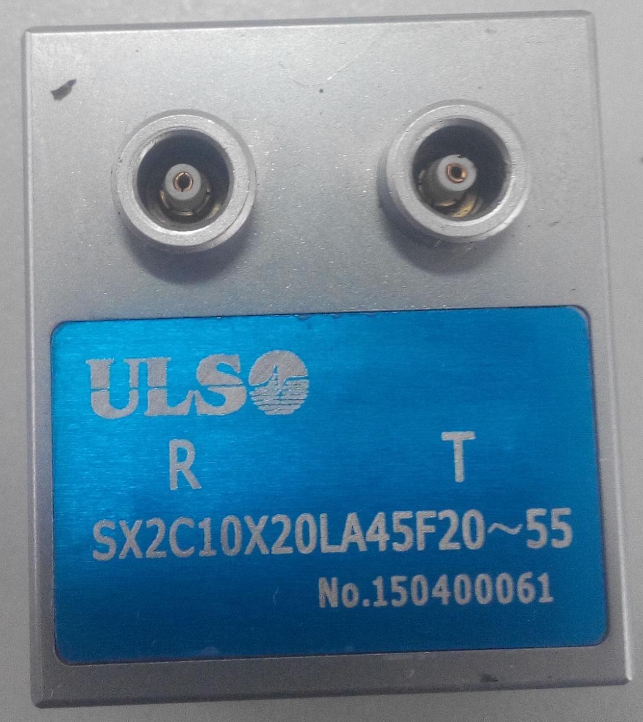

          作者: 缺欠    時間: 2015-12-25 14:29
          本帖最后由 缺欠 于 2015-12-25 14:47 編輯
          N-D-E 發(fā)表于 2015-12-25 11:22
          我不經(jīng)常用,沒印象了,今天沒上班,下禮拜回去拍個照片給您。謝謝!
          要是有機(jī)玻璃有磨損看不清楚是方或圓的話,請?jiān)谟袡C(jī)玻璃外加點(diǎn)機(jī)油就能看清了。朋友另外給你點(diǎn)建議:關(guān)于不銹鋼缺欠定位,在母材中定位誤差不大,在粗晶焊縫中間的聲程,水平,深度誤差還是挺大的(不銹鋼厚板時)。就像醫(yī)學(xué)超聲波一樣,聲束在不銹鋼內(nèi)有兩種不一樣的聲速(差值很大)。你可以查看我以前發(fā)的不銹鋼側(cè)面金相圖。
          還有我粗心一點(diǎn):探頭是單晶。我這里有kk及ge的縱波單晶斜探頭。如前面發(fā)的照片所示。

          作者: luolang1314    時間: 2015-12-26 07:32
          缺欠 發(fā)表于 2015-12-25 20:48
          TOFD的線我們有,1根通用,另一根是特殊線接口,版主是否用過此線;供貨商說沒貨。版主推薦是什么品牌的國 ...
          我前期測試了一家河北奧索的縱波雙晶斜探頭,在N08810 對比試塊上62mm深 f2孔信噪比達(dá)18.7dB,信號周期3周,比一家國內(nèi)探頭信噪比高,而且信號周期提高了一周。同時,母材DAC和焊縫DAC相差小于10dB。這家探頭廠是給核電廠商供貨的,目前規(guī)模不大,處于發(fā)展期??梢钥紤]試用一下。
          我做過完整的測試對比實(shí)驗(yàn),包括校準(zhǔn)、信噪比測試、DAC曲線特性,及模擬缺陷檢出等實(shí)驗(yàn)。效果還可以。
          作者: N-D-E    時間: 2015-12-26 10:00

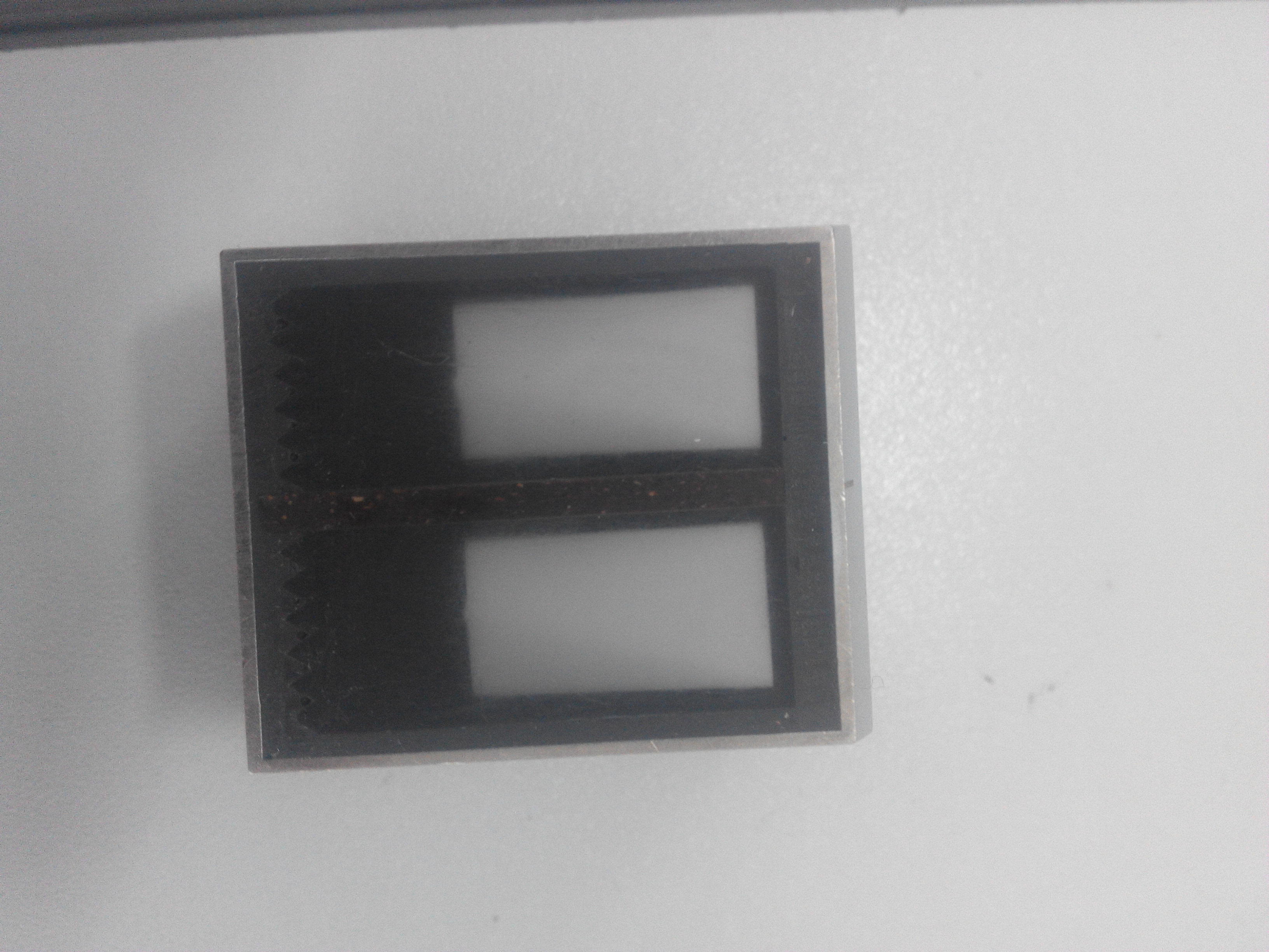

          作者: 缺欠    時間: 2015-12-26 11:52
          luolang1314 發(fā)表于 2015-12-26 07:32
          我前期測試了一家河北奧索的縱波雙晶斜探頭,在N08810 對比試塊上62mm深 f2孔信噪比達(dá)18.7dB,信號周期3 ...
          版主方便的話貼張近照片,能看清探頭標(biāo)牌。最好也能看清斜鍥。
          作者: 缺欠    時間: 2015-12-26 11:54
          本帖最后由 缺欠 于 2015-12-26 11:56 編輯
          N-D-E 發(fā)表于 2015-12-26 10:05
          現(xiàn)在的缺陷信號顯示位置在應(yīng)力較大側(cè)(碳鋼+SS),熱影響區(qū)。法蘭有個斜坡,也能測? ...
          不一定哦。有沒有焊接坡口的線能量要求。
          作者: luolang1314    時間: 2015-12-26 14:13
          本帖最后由 luolang1314 于 2015-12-29 13:07 編輯
          缺欠 發(fā)表于 2015-12-26 11:52

          作者: 缺欠    時間: 2015-12-26 21:20
          luolang1314 發(fā)表于 2015-12-26 14:13
          謝謝版主照片,類似的探頭有好像接觸面是個問題,在平板上可以,在環(huán)形工件上用有難度。不知是否有好的方法解決耦合問題。
          作者: 缺欠    時間: 2015-12-27 12:16
          本帖最后由 缺欠 于 2015-12-27 12:20 編輯
          缺欠 發(fā)表于 2015-12-26 21:20
          謝謝版主照片,類似的探頭有好像接觸面是個問題,在平板上可以,在環(huán)形工件上用有難度。不知是否有好的方 ...
          做過相類似的精磨,結(jié)果聚焦變了;很矛盾,用時接觸面耦合與聚焦改變的問題總是相矛盾,進(jìn)口雙晶探頭的接觸面13毫米,另外2個國內(nèi)雙晶探頭的接觸面的分別是35毫米,45毫米。在試塊上調(diào)試也不方便。見附圖。

          樓主這個是異種鋼焊接焊縫,探頭好像在316L側(cè)掃查,顯示深度在50.5mm,由于試塊和工件的傳聲性能或多或少存在差異,導(dǎo)致聲束在入射到焊縫組織中時,偏斜的程度很難完全一致,這就意味著在試塊上調(diào)節(jié)好的角度,在工件中實(shí)際上會偏大或者偏小,導(dǎo)致回波顯示深度與實(shí)際深度之間產(chǎn)生誤差。建議樓主用60度的縱波探頭試試或者用橫波45度的檢測對比下,從個人檢測奧氏體不銹鋼焊縫的經(jīng)驗(yàn)來看,應(yīng)該是根部咬邊之類的外觀缺陷可能性較大。

          作者: 缺欠    時間: 2016-1-20 19:20
          朋友這個設(shè)備是什么名稱?還有你用的晶片是方的還是圓的?謝謝
          作者: N-D-E    時間: 2016-1-22 11:21
          缺欠 發(fā)表于 2016-1-20 19:20
          廢氣吸收塔。 晶片是方的。
          作者: 寒月孤星    時間: 2016-2-1 16:11
          該設(shè)備壁厚55mm,我認(rèn)為在探頭選擇上面用K1(45度)比較好。才材質(zhì)來說,我認(rèn)為是定頻探頭。你拍攝探頭所在的位置,好像在焊縫邊緣,有可能是熱影響區(qū)造成的,不見得是缺陷。
          請各位大師再指點(diǎn)。
          作者: N-D-E    時間: 2016-2-3 13:27
          寒月孤星 發(fā)表于 2016-2-1 16:11
          該設(shè)備壁厚55mm,我認(rèn)為在探頭選擇上面用K1(45度)比較好。才材質(zhì)來說,我認(rèn)為是定頻探頭。你拍攝探頭所在 ...
          ”熱影響區(qū)造成的,不見得是缺陷“,請問怎么理解? 什么情況能造成有熱影響區(qū)有反射波呢?
