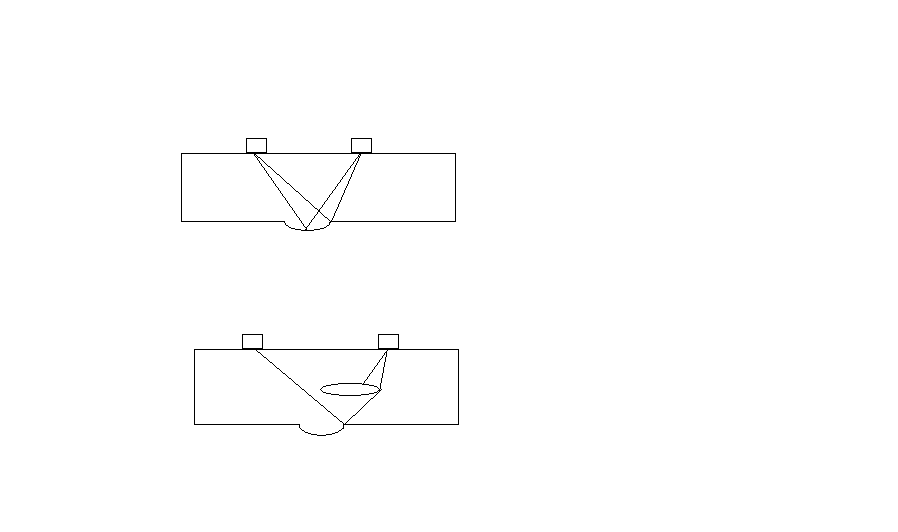

          第一:強總主編的TOFD書籍中,底面盲區包括底面中心盲區和底面軸偏移盲區,底面中心盲區比較小,一般不超過1mm可以忽略,因此底面盲區主要是軸偏移盲區,說底面軸偏移盲區是因為在底面反射波之后到達,被底面反射信號波淹沒,從而無法識別,現在在這里有個疑問,雖然軸偏移會導致信號遲于底面反射波到達,只要兩者波的時間差足夠大(前提:軸偏移部分區域被聲場覆蓋),在設置時間窗口時,把顯示的波形設置到底面一次變形波,這個時候不就是可以看到軸偏移盲區的缺陷衍射波了?還是因為底面反射波加上超聲波的脈沖寬度已經把軸偏移盲區的高度范圍給覆蓋掉了?所以這個部分的信號檢測不出來?到底該何種理解?
          第二:在底面開口TOFD圖像中,在開口不是很大時,底面反射波被部分阻擋,超聲波路徑比沒有底面開口時更長(所以底面開口部分圖形會下沉),這個該如何理解?是因為超聲波打到底面開口部分所以超聲波路徑更長了?(按理來說要是打到這個區域應該路徑會更小吧?)還是說超聲波打到底面正中心旁邊的底面,所以超聲路徑更長了?但是如果聲束把這個區域覆蓋了,就是沒有底面開口缺陷,也任然會有這個區域的底面反射波被接收啊,到底該如何理解?

          首先感謝你的回答,你好,我不是問缺陷兩端為什么成弧形,這個我知道(是由于超聲波聲束擴散引起的),你沒有明白我的意思,我是想知道,為什么在存在地面開口裂紋時(裂紋開口不是很大的時候)掃查出來的底面波形會下沉,因為底面開口很大的時候,掃查出來的底面波形會產生中斷,現在關于這個問題,我感覺自己理解了,至于你說的英文TOFD教材,能不能發我一份?郵箱[email protected],謝謝分享!

          這個圖片是版主回答我的
          問題一:主要底面反射波掩蓋缺陷衍射波,不能正確發現;
          問題二:由于裂紋存在,導致可到達接收探頭的衍射波聲程稍微變長。
          現在你自己參考版主的回答,自己琢磨下,我也不敢說誰的理解是正確的,看來以后還是去培訓
          的時候在咨詢下老師
