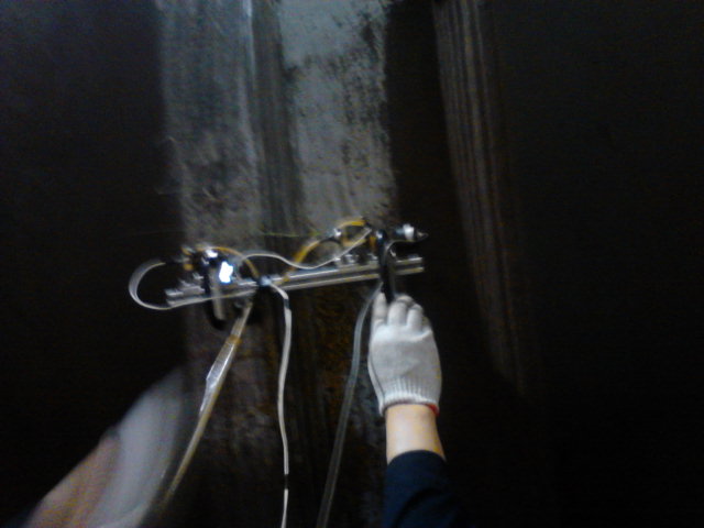

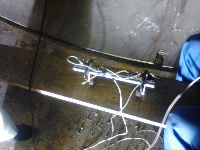

          518日周六,金陵檢測肖工一行四人到我公司進(jìn)行某容器環(huán)縫B1、B5封頭與筒體焊縫TOFD檢測。次檢測分別從設(shè)備外表面、內(nèi)表面進(jìn)行兩次TOFD掃查,大大改善之前采用的外表面雙次掃查的檢測工藝存在較大盲區(qū)問題。這使我們開拓了眼界,同時為以后我公司TOFD檢測工藝指明了方向。
          本次TOFD+MT檢測工藝與以前TOFD+UT+MT工藝有較大不同,除了分別從內(nèi)外表面進(jìn)行掃查的工藝變化之外,還有下列值得我們學(xué)習(xí)的地方:

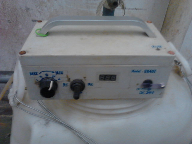

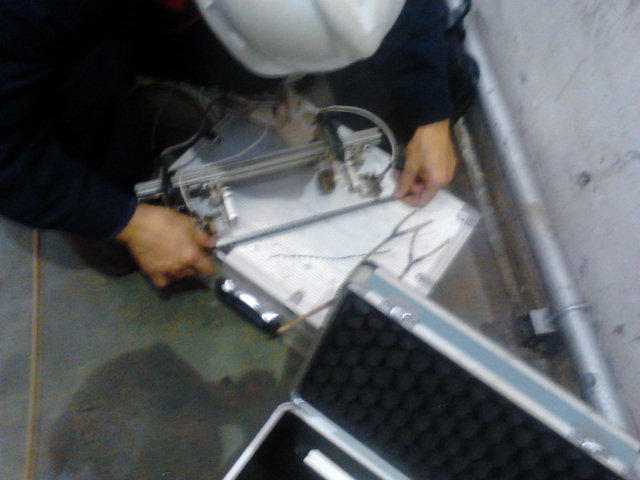

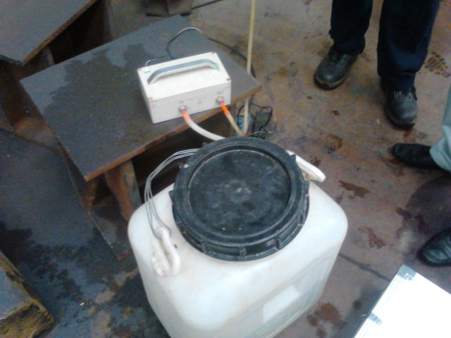

          1,采用水泵對探頭充水,耦合效果比噴壺噴水效果好很多。且水泵采用遙控控制,能最大程度節(jié)約用水。掃查器更為簡單、輕便,使得從內(nèi)表面檢測耦合效果較好。我公司掃查器從內(nèi)表面檢測,耦合效果不如該掃查器。
          2,采用磁性編碼器提升編碼器壽命,減少水對電編碼器的負(fù)面影響。
          3,根據(jù)設(shè)備焊縫寬度、坡口形式以及現(xiàn)場情況,制作特定檢測工藝,并對聲束覆蓋、表面盲區(qū)進(jìn)行實(shí)時計(jì)算。
          本次TOFD檢測過程當(dāng)中發(fā)現(xiàn),筒體內(nèi)表面刷有黃紙,封頭側(cè)有表面不平等影響探頭與工件接觸等問題,后我方人員和其共同將黃紙清除及表面處理后,順利完成內(nèi)表面TOFD掃查。內(nèi)外表面TOFD檢測在下午三點(diǎn)左右全部結(jié)束,下午四點(diǎn)數(shù)據(jù)處理完成,均未發(fā)現(xiàn)超標(biāo)缺陷,一次性合格。
