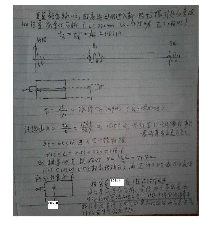

          作者: luolang1314    時間: 2013-6-26 09:25
          本帖最后由 luolang1314 于 2013-6-26 10:07 編輯
          李老,又給晚輩們施壓了!:)看來想偷懶是不可能了!
          下面將我有關幻象波的認識梳理總結一下,希望大家指正。一直不愿意采用計算解析方法解釋幻象波,就是怕聲波傳播的一些理論,自己沒有吃透,導致一些錯誤的推導或結論出現。
          幻象波的定義:指因重復頻率設置不合理(或者說設置較高),在數字機視窗當中出現偽缺陷波顯示。(教材上的定義較為簡單合適,這里是我自己的認識)
          幻象波的一些判定依據:偽缺陷波絕對波高一般達到滿屏的20%以上,信噪比達6dB以上,或其它影響到真實缺陷判定、評定的形式。其它影響缺陷評定形式--部分不滿足信噪比6dB要求,但能與噪聲區別開來,且回波不高于20%的一些明顯回波信號;幻象波與真實缺陷信號疊加,影響缺陷評定定級的形式。
          針對前次實驗結果,將大于20%滿屏幻象波信號手機拍照,并采用梁老的計算方法分析如下:
          出現“幻象波”的重復頻率:           580Hz,615Hz,631Hz,640Hz,641Hz。
          其對應出現的位置(L=220mm):123,     170,     100    ,140     , 178    .
          1,針對重復頻率580Hz進行簡單計算, Th=1718  us
          2,標稱頻率2.5MHz,Te=5 T0=2 us;
          3,L=220mm, t=2*L/V=2*220/6000=73 us(近似)
          4,重復次數N=1718/73=23.53次
          整數部分視為只對回波脈沖信號范圍(73+2)有影響,則幻象波出現主要因為0.21次信號進入數字機視窗,對應的位置為0.53*73*6000/2=116.6mm,與測試的結果較為接近。(但是僅是近似理論計算,如果聲速取常規5950,則位置為46mm ,與實際測試較大)
          PS 做過水浸超聲檢測的壇友應該由印象,調節平移,始波、多次底波會周期性出現。故整數部分的信號具有重現性。由于儀器零點漂移,導致傳播次數越多,累計時間誤差越大。幻象波可能沒有從右向左移動的規律,而且具體頻率、具體位置出現可能和很多因素相關。更換探頭、設備,測試結果可能不同。
          僅以此貼回饋廣大壇友。希望楓林晚繼續整理和總結。
