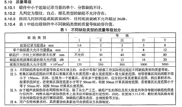

          JB/T5000.15-2007術語和定義中規定:
          單個缺陷:間距大于50mm,當量直徑不小于起始記錄當量的缺陷。
          密集區缺陷:在熒光屏掃描線相當于50mm聲程范圍內同時有五個或五個以上缺陷反射信號;或在50mm*50mm檢測面上同一深度內有五個或五個以上缺陷反射信號。
          1.那么以II級為例子,假如有3個缺陷,深度在110~130mm范圍內,當量在2~3mm之間,屬于需要記錄的缺陷,但間距小于50mm,那這3個缺陷不滿足單個缺陷也不滿足密集區缺陷定義。。屬于何種缺陷?如果說是多個缺陷,又如何質量分級?
          2.再假設,有兩對缺陷,每對為3個(每對50mm*50mm檢測面),深度在110~130mm范圍內,當量在2~3mm之間。兩對缺陷間距如圖,又作何判定?

          原來記得蘇州UT考試培訓時,還有另外一類缺陷:分散性缺陷,就是對樓主所說這一類缺陷;但在4730中也沒有定義,好象是姚志忠老師提出來的
          作者: yiweiking2011    時間: 2013-2-28 17:50
          是不是按單個, 然后把缺陷換算成面積但檢測面的百分比比來評定?
