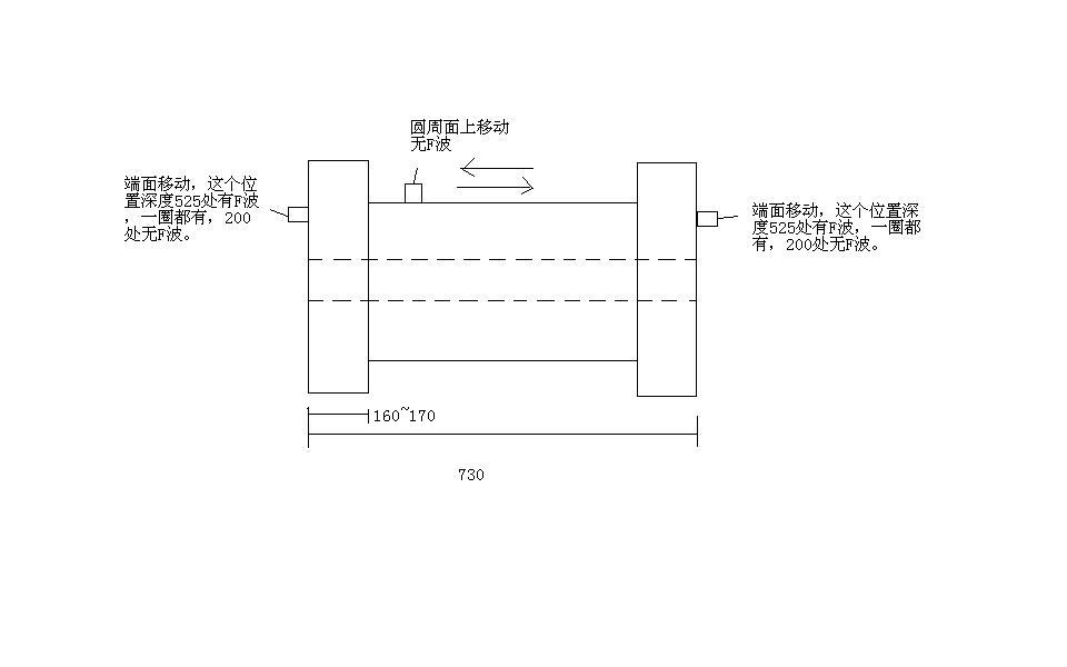

          20個鍛件里,有1~2個有這種波形,其他的沒,表面沒什么異常,材質(zhì)20Cr4NiA,熱處理后。F波最高波位置如圖所示,探頭下移波形降低,但不會消失,一圈都有,請問這個F波是缺陷還是邊緣反射波?我的理解是如果是缺陷波的話,從對面探應(yīng)該深度200左右位置應(yīng)該也有缺陷波出來,但現(xiàn)在沒有。請不吝指教,謝謝

          第一:不知道你有沒有校正準(zhǔn)確。
          第二:如果校正準(zhǔn)確的話。應(yīng)該是缺陷。從反面測不出來,是因為缺陷是有方向性的。。。

          請將鍛件的尺寸均標(biāo)出來,還有探頭距鍛件外邊沿的距離也需要給出,然后結(jié)合超聲的理論進(jìn)行分析

          形狀回波!

              如果法蘭與工件外圓壁處有倒角圓弧的話應(yīng)該是形狀回波

          能不能解釋清楚點啊,哪個部位的形狀回波啊

               我也遇過類似問題,不理解?請8樓具體講解一下,為感。

          一般來說,機加工在粗加工時加工的工件幾何形狀和幾何尺寸應(yīng)該是差不多的,且在這批工件中僅有兩個工件有F波,缺陷的可能性較大。問一下F波的高度怎么樣?F波的反射面是在哪里?

                請樓主將端面的外徑,內(nèi)經(jīng)和筒體外徑尺寸標(biāo)明。不知那位高手能具體分析或計算一下
                是形狀回波的依據(jù)。為感。
