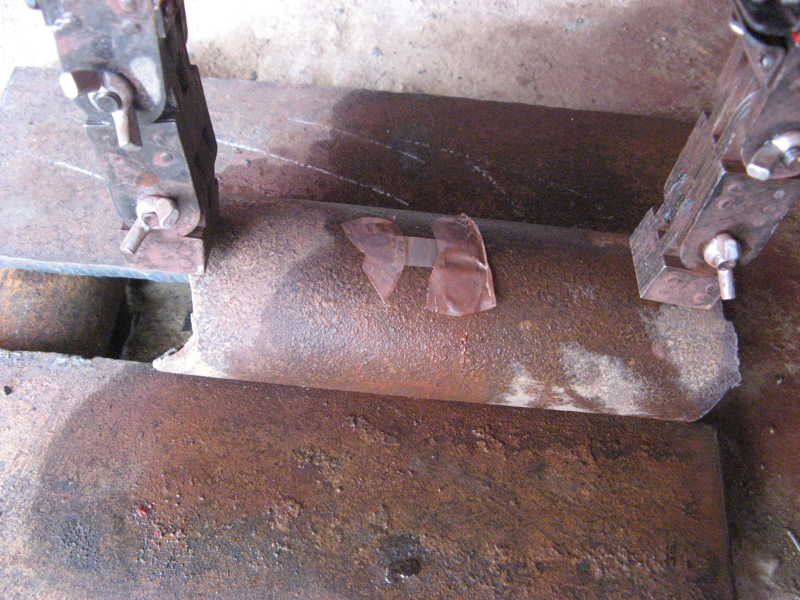

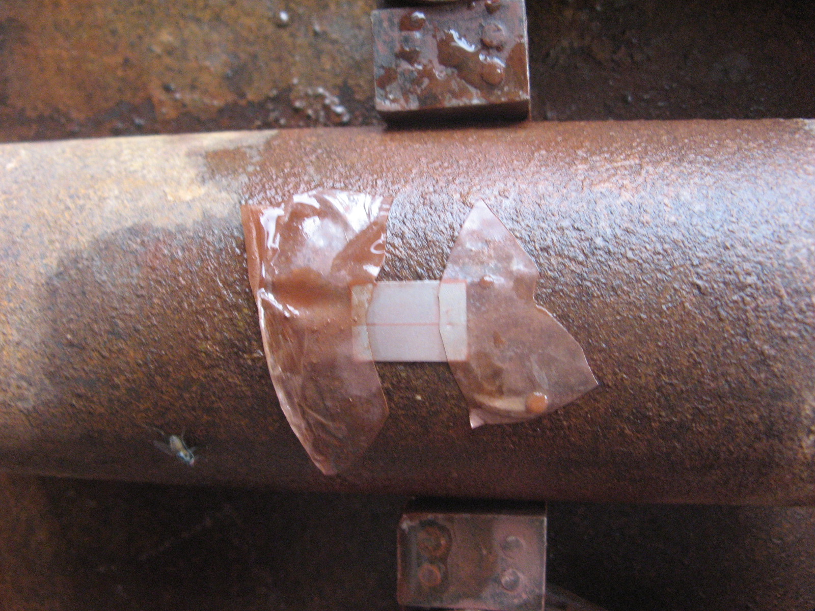

              例如:φ57×3.5的小徑管上的縱向裂紋就可以檢測。
          筆者對φ57×3.5的小徑管用單磁軛法進行MT實驗,實驗證明:φ57×3.5的小徑管是可以用單磁軛法進行MT的,不但可以檢測縱向裂紋,也可以檢測橫向裂紋,(實驗時,標準試片上的人工缺陷磁痕能夠清晰顯示(詳見以上照片)。
          至于其他規格的小徑管,只要①提升力≥45N(0.5間隙)②標準試片上的人工缺陷磁痕能夠完整、清晰顯示,即可有效地進行MT。雖然從理論上來說,磁極附近(距磁極25mm范圍內)磁力線密度過大,易產生非相關顯示,從而干擾相關顯示。但是,筆者認為:究其原因,是由于小徑管曲率半徑較小,跟磁極的接觸面積較小(約180mm2),也就降低了進入管子表面的磁通量,從而抵消了因“磁極附近磁力線密度過大”而產生的不利影響。
          實驗參數和照片詳見以前發過的帖子。

          任何可靠檢測首先具有標準支撐,同時方法科學性。有些方法可發現一些東西,但可靠嗎?
          作者: 福州張    時間: 2014-12-19 11:47
          丁偉臣 發表于 2014-12-19 08:20
          任何可靠檢測首先具有標準支撐,同時方法科學性。有些方法可發現一些東西,但可靠嗎? ...
          事物本身有其普遍性,也有其特殊性,標準上的只是MT的一般的普遍要求。標準試片的功能之一,用于檢驗磁化方法的正確與否,它小巧玲瓏、攜帶方便、快速好用,避免了煩雜的計算,便于現場使用。我們在現場進行MT檢測通常都使用它,難道按照標準要求:靈敏度試片①提升力≥45N(0.5間隙)②標準試片上的人工缺陷磁痕能夠清晰顯示,在這兩項指標都達到要求之后再進行MT檢測,也不“可靠嗎?”,那靈敏度試片還有什么用呢?
          再者,標準上的規定也是通過實踐總結的來的。我們不應當墨守成規,應當善于發現新問題,解決新問題,勇于探索。
