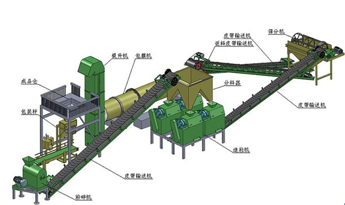

     有機肥造粒機在肥料設備之中是比較重要的一個設備,它在肥料生產線中負責著造粒工序,對于產品的質量好壞有直接影響。那么整套圓盤造粒生產線和對輥擠壓造粒生產線的工藝優勢之間有哪些區別呢,下面小編帶大家了解一下相關的知識。
    對輥擠壓造粒生產線
    顆粒有機肥生產線的主要目的就是生產顆粒肥料,顆粒的圓潤度、均勻度和肥料保肥保水性能都有一定的關系。作為負責造粒階段的圓盤造粒機和對輥擠壓造粒機自然成為了整套肥料生產線的核心設備。從兩種造粒生產線工藝分類來說,圓盤造粒機采用的是離心力團粒加工工藝,而擠壓造粒機則采用的是輥壓造粒工藝。
    1、圓盤造粒生產線工藝的優點
    (1)圓盤造粒機可直接觀察造粒實時情況,造粒過程不正常,隨時可調整。
    (2)顆粒大小可調整。這是因為顆粒的大小取決于圓盤的傾角與轉速,其中圓盤造粒機可調整其傾角與轉速,因而粒度控制范圍比較寬。
    (3)圓盤造粒生產線工藝生產流程短、工藝結構不復雜、設備投入比較少,比較適用于中小型企業。
    2、擠壓造粒生產線工藝的優勢
    (1)對輥擠壓造粒機屬于干法造粒,造粒時不需要調整物料的干濕,以內不需要增加干燥設備等。
    (2)造粒范圍廣泛?梢赃m應含有熱敏性物料加工顆粒,如有機肥加入碳酸氫銨造粒等。
    (3)由于是干法造粒,因而在生產過程中沒有廢水或廢氣排出。
    (4)擠壓造粒生產線工藝流程短,便于自動化控制,生產效率相對較高。
    (5)對輥擠壓造粒機生產的靈活好,可隨時調整肥料生產方案,可用于生產專用肥。
    (6)相對于團粒造粒,對輥擠壓造粒機的粒度均勻度是明顯的優勢,因為對輥的球形凹坑是同樣大小。
