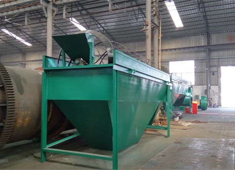

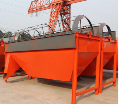

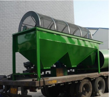

     滾筒篩分機是肥料生產過程中的常用設備,其主要用于成品和返料的分離,也可以實現產品的篩選分級,使產品能夠更好地分門別類。不單用于有機肥料的生產,在各種粉劑、顆粒肥料中都非常常用。該機采用滾筒式篩選物料的方法,在滾筒外邊捆扎有組合式篩網,便于維修與更換,其結構簡單、操作方便、運行平穩,特別適合肥料行業使用。
    有機肥滾筒篩分機
    有機肥滾筒篩分機整機由機架、分級料倉、篩分滾筒和傳動機構共同組成,安裝好的整機的滾筒與地面呈現一定的角度,這樣在工作時物料隨著滾筒的旋轉從進料口端逐步流向出料口處。作為肥料篩分機使用的時候,分級料倉的數量是因成品需求不同而決定的,篩選粉劑物料的時候,使用粉劑和大顆粒兩個料口就行,篩分顆粒物料的時候,通常會分為粉劑、成品顆粒和大顆粒三個料口。
    同樣在有機肥滾筒篩分機的滾筒上捆扎篩網時,需要根據分級料倉的位置決定不同篩網的捆扎順序。因為從進料端開始,篩選出的肯定是細的粉劑物料,其次才是較大的顆粒物料,后才是大顆粒物料。另外捆扎篩網的時候方向要保持一致,這樣旋轉篩分機在自轉的時候就不會在篩網中滯留過多物料,保證了篩分機的正常使用。
    有機肥滾筒篩分機是依靠滾筒的自轉帶起物料然后進行篩選,因此比起有機肥振動篩這種依靠篩網振動來篩分物料的方式,可以更好地保護顆粒物料不被破壞,而且物料不斷流動相互間產生摩擦也使得物料看起來更加光滑,因此滾筒篩分機在肥料行業中應用特別廣泛,其使用效果也是相當的好。
