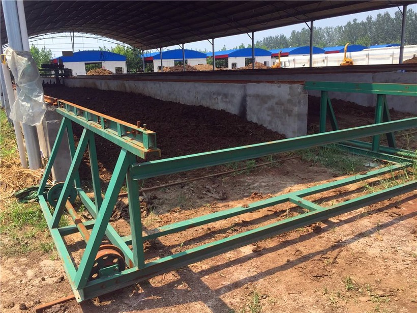

     有機肥發酵常見問題1、升溫慢:堆體不升溫或升溫慢
    可能原因及解決方法:
    1.原料太濕:根據物料的配比加入干的物料后再攪拌發酵。
    2.原料太干:根據濕度,加水或者濕潤的物料,使水分維持在45%-55%
    3.沒有足夠的氮源:加入含氮高的硫酸銨,使碳氮比維持在20:1。
    4.堆體太小或天氣太冷:堆高堆體,加入易降解物質如玉米秸稈。
    5.pH太低:pH值小于5.5時可以加入石灰或者木灰攪拌均勻,調節發酵堆酸堿度。
    有機肥發酵過程中的常見問題、原因及解決方法
    有機肥發酵常見問題2、堆溫過高:發酵過程中堆溫≥65℃
    可能原因及解決方法:
    1.透氣性較差:定期翻堆,增加發酵堆透氣性。
    2.堆體太大:減小堆體尺寸。
    有機肥發酵常見問題3、有異味:從堆體中不斷有臭雞蛋味或者氣味散發出來
    可能原因及解決方法:
    1.氨的含量過高(C/N小于20):使用劑進行消毒,并加入含碳高的物質如:作物秸稈、花生殼、稻殼等。
    2.pH值過高:加入酸性物質(磷酸鈣)降低pH值,避免使用堿性成分(石灰)。
    3.通氣不均勻或者氣流環繞不暢:重新混合物料,改變配方。
    4.物料堆放過于密集:重新混合堆體,根據物料密度酌情添加大粒物質。
    5.厭氧環境:定期翻堆,增加堆內氧氣含量。
    有機肥發酵常見問題4、蚊蠅繁殖:發酵堆內有蚊蠅繁殖
    可能原因及解決方法:
    1.原材料在發酵前堆放時間過長:快速處理原材料,表層噴施益生菌除臭劑,降低臭味,減少蚊蟲。
    2.新鮮糞便覆蓋在堆體表面滋生蚊蠅:每4-7天翻堆,在靜態堆體的表面上覆蓋6cm的堆肥層。
    有機肥發酵常見問題5、物料結塊:堆體發酵物料有大塊的部分,結構不一致
    可能原因及解決方法:
    1.原料混合不均勻或者翻堆不足:改進最初的混合方法。
    2.氣流不均勻或者環繞不足:分揀或者粉碎堆肥,改進空氣分布。
    3.原材料含有大塊的和不可降解或者降解很慢的材料:分揀堆肥,粉碎、整理原材料。
    4.堆肥過程沒有結束:延長發酵時間或者改進發酵條件。

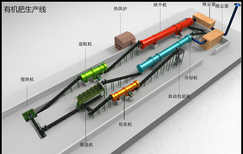

          鄭州一正重工機械有限公司,專做有機肥設備20余年,生產有全套的環保型牛糞有機肥生產線,包括翻拋機、鏟車喂料機、新型立式粉碎機、滾筒式篩分機、動態配料機、雙軸連續攪拌機、攪齒轉鼓二合一造粒機、拋圓機、烘干機、冷卻機、包膜機、顆粒包裝機等,各種有機肥生產線設備一應俱全,且環保、售后服務也更健全。
