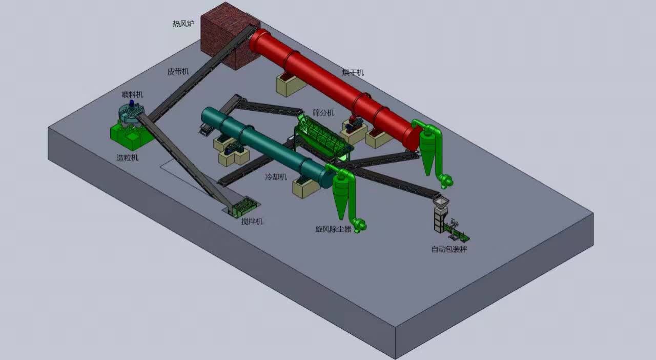

        隨著有機肥設備生產線不斷涌現的,大多肥料相關用戶開始轉型做有機肥了,那么要新建設一條有機肥設備生產線,都需要哪些工序呢?今天我就根據大家反饋的建議做個系統的分析解釋。有機肥設備生產線可以是粉狀有機肥生產工藝流水線,也可以是顆粒有機肥生產工藝流水線。其中,粉狀有機肥工藝流水線是顆粒有機肥工藝流水線的一個組成工序。通常情況下來說,年產1萬噸有機肥生產線,以及年產不足2萬噸的有機肥生產線均是小型有機肥生產線;年產3萬噸、年產5萬噸、年產10萬噸有機肥生產線稱之為中型有機肥生產線,年產15萬噸有機肥生產線稱之為大型有機肥生產線。
      有機肥設備生產線就是有機肥顆粒線和有機肥粉狀線。大家都知道要想做成顆粒有機肥,那么先做成粉狀才能造粒,所以粉狀線既是顆粒線的組成部分,現在我就以顆粒有機肥生產線詳細介紹一下有機肥生產線工藝。按照工藝布置顆粒有機肥生產線流程如下:發酵工序--破碎工序--攪拌混合工序--造粒工序--干燥工序--篩分工序--包膜工序--包裝工序。粉狀有機肥的工藝流程包含了上述四道工序( 發酵工序--破碎工序--篩分工序--包裝工序)。
    有機肥設備生產線需要準備哪些工作?
    一、建設有機肥生產線要符合環保政策要求,對于環保,不僅是民眾的愿望,也是農牧業發展對環境維護的政策需求;
    二、原料來源,原料來源周邊半徑,決定你的建廠位置和場地投資、運輸投資等;
    三、原料種類,種類決定采用各個工序階段采用的詳細設備,影響設備投資價格等;
    四、生產規模,單條有機肥生產線從年產3千噸到年產20萬噸的產量,決定了設備的產能要求,從而影響了價格等;
    五、資源的循環利用,主要依托多種農業面污染廢棄物的回收利用途徑,如先做燃料、電能原料,產生的沼渣作為有機肥原料;
    六、該有機肥生產線工藝的其它用途,可做飼料等。
    七、建廠場地:需要根據計劃生產規模確定生產場地大小與場地大小投資。
